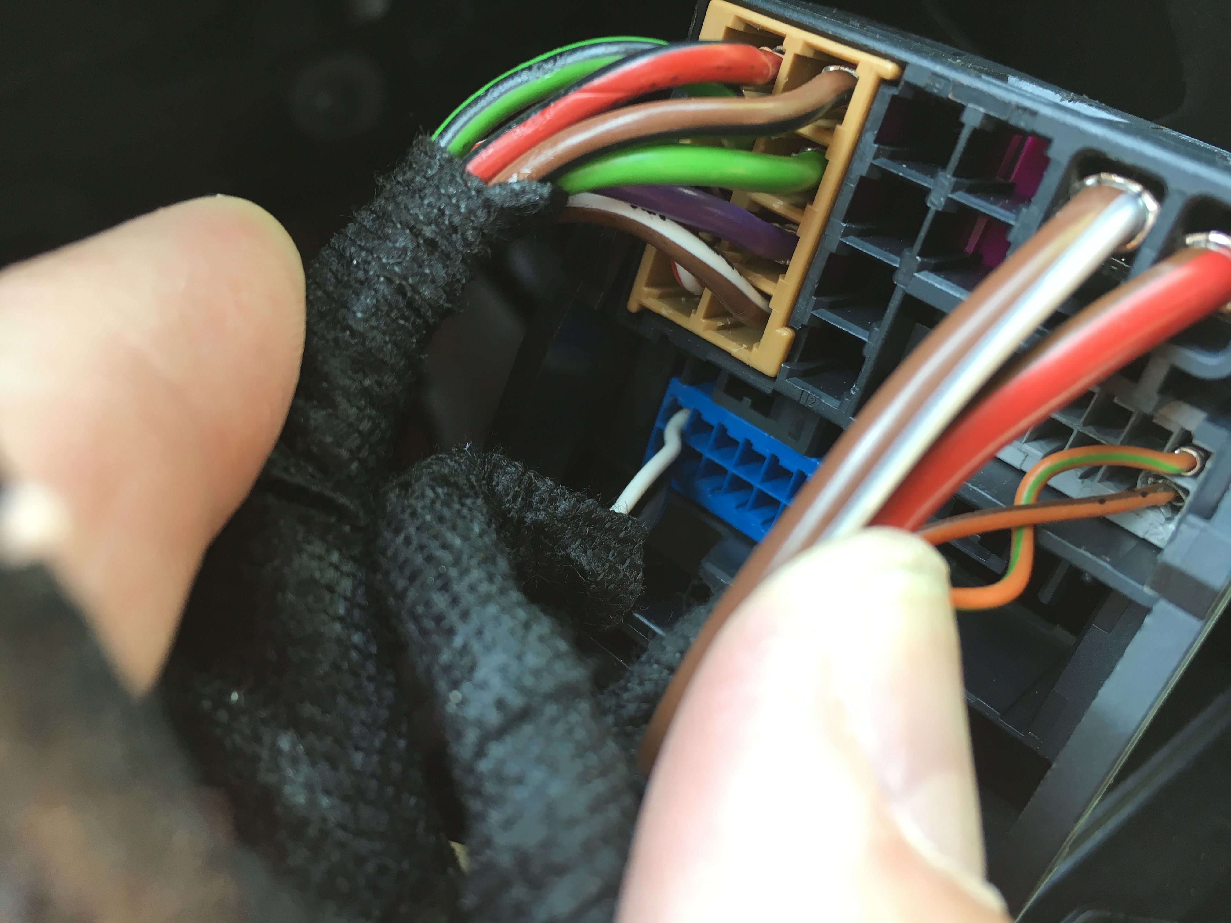

Zoals ik in mijn introductie aangaf ben ik op zoek naar een systeem met navigatie. Omdat ik via diverse kanalen te horen kreeg dat een RNS510 achtig systeem niet zou passen, heb ik vandaag het bestaande systeem los gekoppeld.
Ik ben er alleen nog niet achter waarom dit niet gaat passen. Is het de inbouwmaat? Of is het juist de aansluiting?

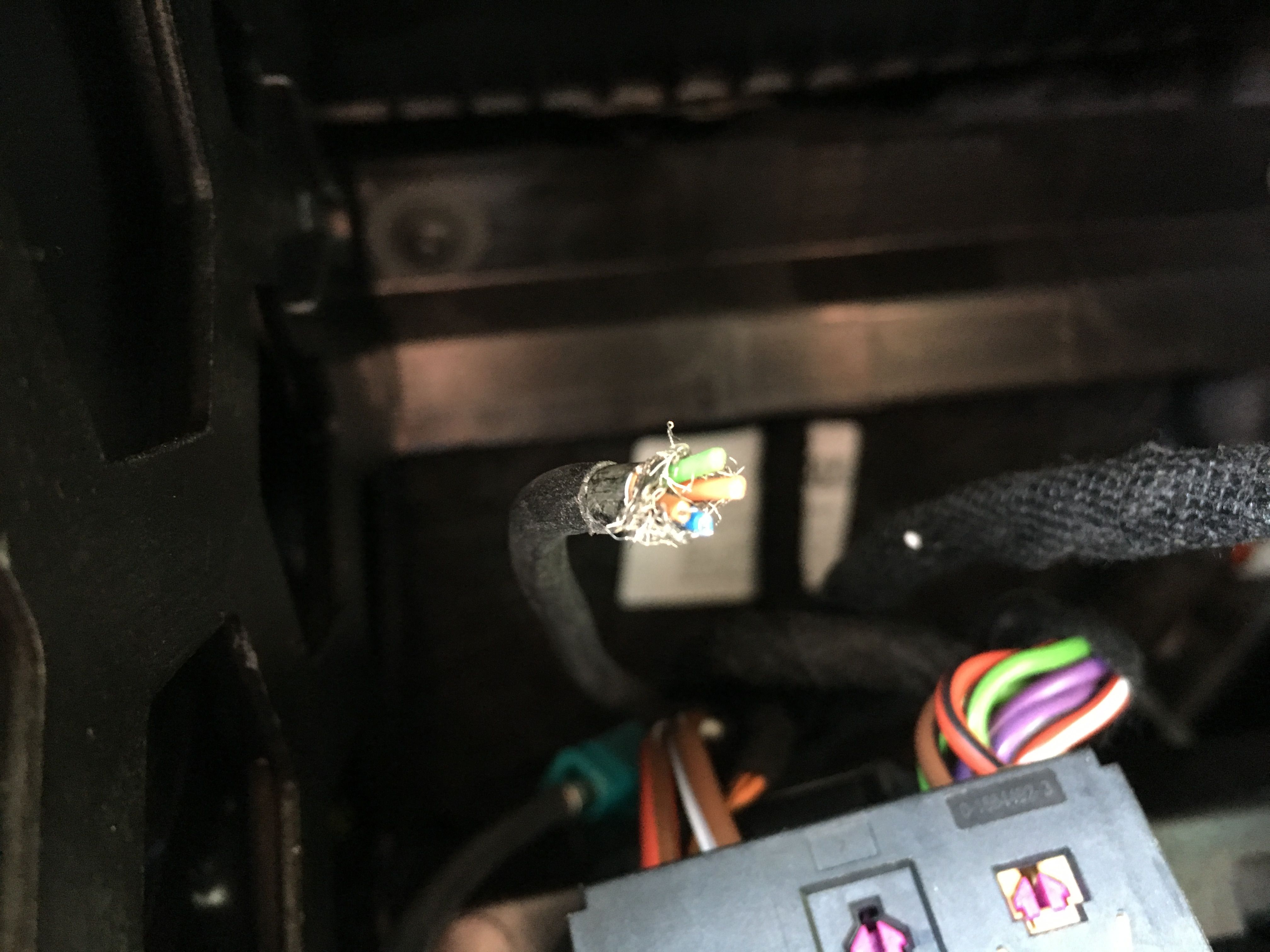

Wat opviel was dat er een "loos" kabeltje achter de radio vandaan kwam waarvan ik geen idee heb wat het is....
Iemand een suggestie?
Voor de volledigheid ook nog een foto van de ander kant..

Inmiddels ben ik er achter dat er 2 type quadlock's zijn en snap ik nu ook waarom een RNS510-achtige niet gaat passen.
Waar ik nog wel benieuwd naar ben is wat het loze kabeltje is achter de radio. Is dit misschien de kabel die gebruikt wordt als er een regelunit in het dasboardkastje zit?
