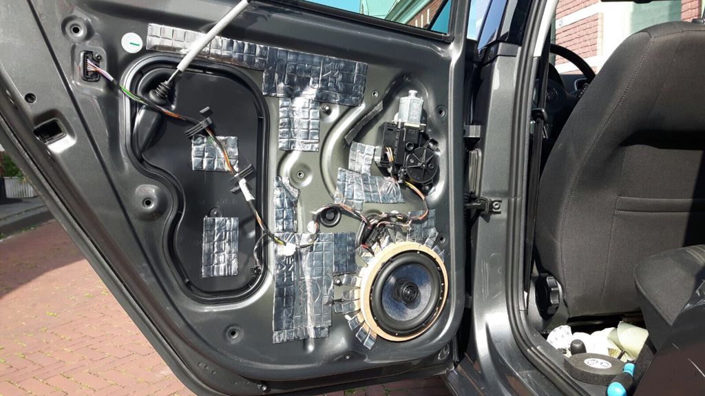

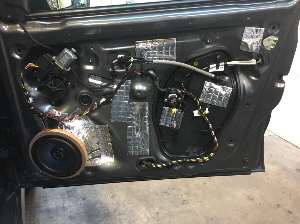

Ik heb zelf mdf ringen gebruikt, hiermee kan je wat makkelijker schuiven misschien. Maar dan zal ik wel ondiepe speakers hebben ofzo.
Ik heb Gladen speakers gebruikt.
