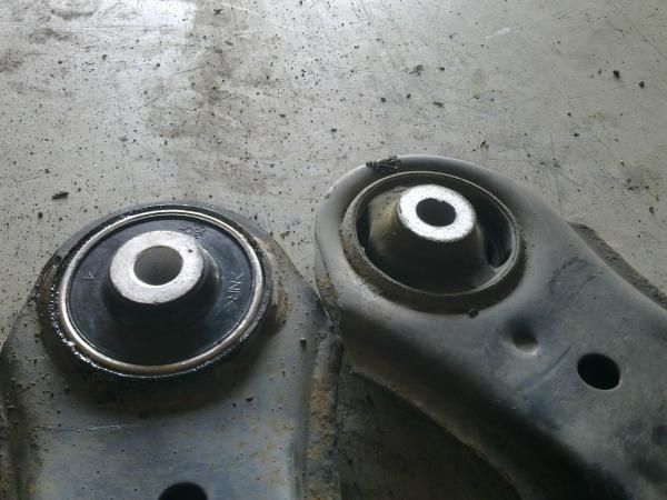

Nu je het zegt in het filmpje http://nl.tinypic.com/player.php?v=2hgdbvo&s=8#.VJsJNV4AA als je die tik hoort als hij vooruit rijdt. Dat is 100% een gare draagarmrubber (zie rechtse rubber op foto).
Ik snap niet dat ze origineel op een wrc de volle bussen niet steken... Die ga je goed kunnen gebruiken met 400Nm+
