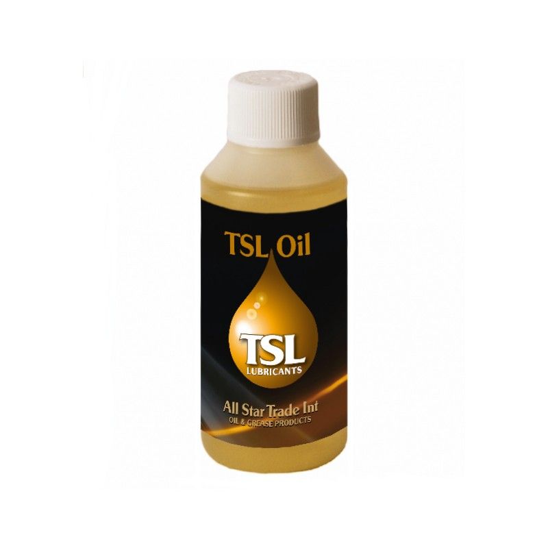

Bedankt voor jullie reacties. Ik denk dat ik ga voor eerst een flush en dan voor Wynn Super charge. Ik heb een beetje rond geneusd naaf TSL die lijkt me ook zeer goed. Ik vraag me af of je die kunt combineren met Wynn super charge (geen volledige kan super charge erin, maar 1/4 deel van voorschriften) .
Of zijn beide een zelfde soort oil treatment?

TSL google er maar eens op! Ze gebruiken het ook tijders de DAKAR RALLYE!
Heb 250 ml TSL olie toegevoegd, wauw wat een verschil. Je hoort dat de motor echt soepel draait en het lijkt ook wel voelbaar bij het optrekken. Alleen de prijs is wel behoorlijk aan de hoge kant, maar is het zeker waard. Conclusie zeer tevreden. Bedankt voor je tip hierover.

Toevoegen aan de olie dus? We stellen de vraag aan Maarten Beckers, smeermiddelenspecialist bij Shell. In AMT 7/8 toonde die olieleverancier zich een van de felste tegenstanders van additieven die achteraf aan de motorolie worden toegevoegd. En ook in het gebruik van TSL ziet hij geen heil…
Meer eisen
Hij legt uit waarom: “De wrijving verlagen is niet moeilijk. Er zijn veel stoffen waarvan we weten dat ze op een deelgebied verbetering kunnen geven. Maar motorolie is een complex product. Oliespecificaties van autofabrikanten of van de ACEA zijn hele boekwerken. Daarin staan heel veel uiteenlopende eisen. Aantonen dat je product aan al die eisen voldoet, vraagt honderden uren testen. En het zou zomaar kunnen dat een alternatief dat je toevoegt om de wrijving te verlagen ook effect heeft op andere deelgebieden.”
Goed additief maakt je rijk
Bangmakerij? “Nee hoor, er zijn in de wereld een paar leveranciers die hun additieven leveren aan alle smeermiddelenleveranciers. Heb je echt een goed additief in handen, dan kopen zij het graag van je. En dan ben je rijk. Is je additief minder goed, dan kun je altijd nog proberen het als ‘wondermiddel aan de eindgebruiker te verkopen…”

Bij de eerste toepassing in motorcarter 50ml per liter en bij iedere volgende olieverversing 30ml per liter.
In dit geval:
212,50ML de eerste keer, daarna 127,50 ML.
