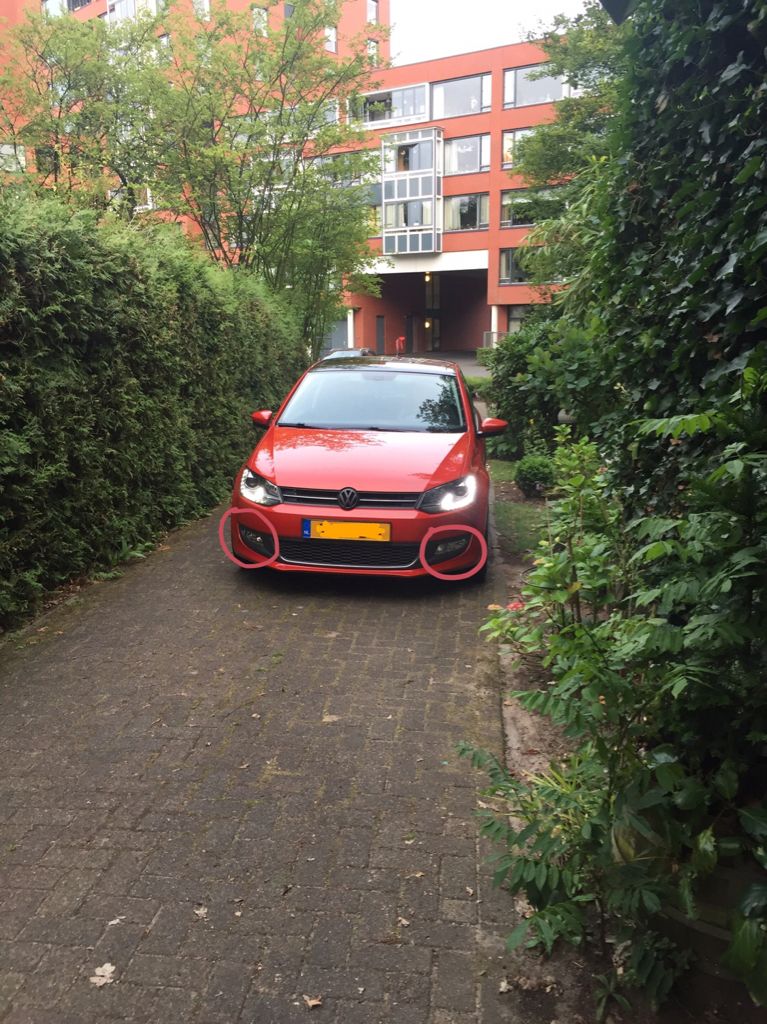

Heb jij onderin alleen mistlampen of ook drl. Heb je beide dan zitten er dus twee lampjes in. Ik had bij mijn Polo overdag altijd de onderste drl lampen branden en de led strip in de koplamp. Deze gingen automatisch branden als je de sleutel op contact zette.......
Zo dus:
Ik heb er zeker 2,5 jaar mee rond gereden, zonder aanhouding of bekeuring van oom agent. ;)
Je binnenste zijn mistlichten, hier krijg je problemen mee. Ze doen er meestal niet moeilijk over zolang het niet regent, bij regen spiegelen ze je tegenligger blind.
Je kan het via VCDS (laten) inschakelen dat de onderste DRL gewoon branden met die in je xenon units. Mits je natuurlijk de DRL+mist onderin hebt, te herkennen aan twee lampen.

Even een aanname van mijn kant: mits de xenon koplampen fabrieksaf zijn gemonteerd, zit er geen DRL in de mistlampunits.
Buitenste?
Mistlamp bestaat toch uit een lamp?
Er zijn verschillende uitvoeringen ervan. Als je goed kijkt, zie je dat de lampbehuizing uit twee compartimenten bestaat. Afhankelijk van de uitvoering, heb je 1 of 2 lampen erin zitten.
