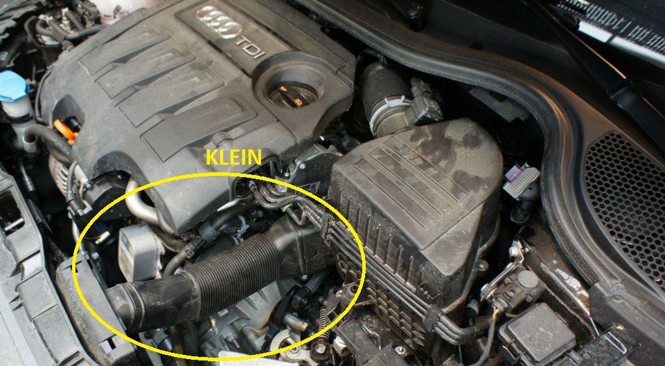

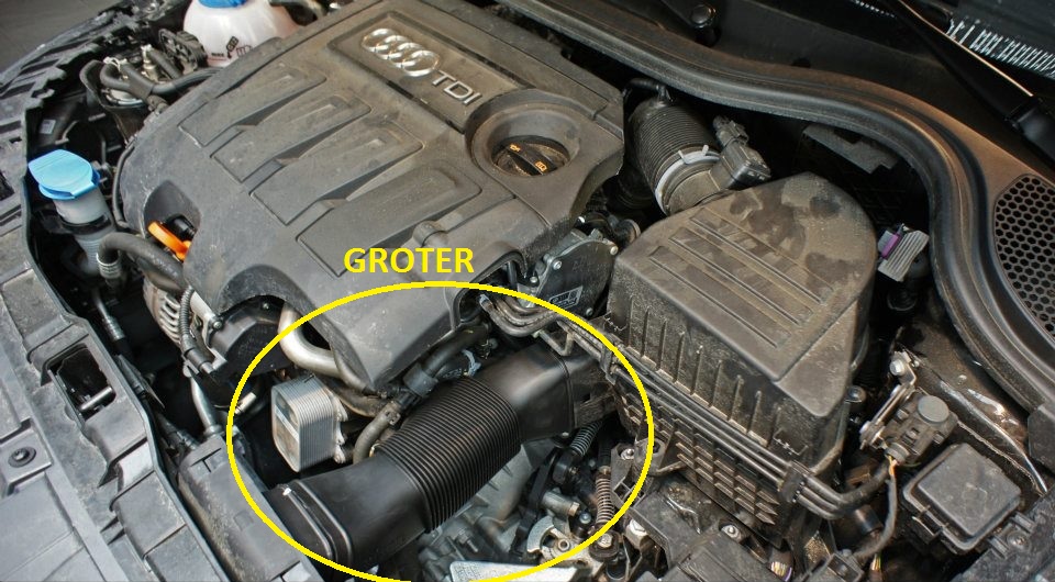

maar nu zag ik net 2 foto's voorbij komen van het inlaat traject van een polo 1.6TDI en een golf 1.6TDI en nu blijkt de aanzuigbuis naar de luchtfilterbak bij een golf een stuk groter te zijn.
iemand hier al naar gekeken of het eventueel vervangen op de polo voor de golf versie?

Oh, die plaatjes heb je hier vandaan, heb zelf ook al eens gezocht. De foto's lijken van een A1 btw. Ik kan het onderdeelnr niet vinden. Als ik in ETKA kijk heeft de Golf 1.6 TDI ook een heel ander soort luchtinlaat, zie hier, misschien dat het een ander jaar is geweest, of een Golf uit een andere regio. Deze lijkt er wel wat op, van een A1 2.0 TDI, alleen loopt de buis horizontaal de box in, vraag me af of dat gaat passen.
Ik had ook al zitten vergelijken maar de golf 6 tdi heeft idd een andere luchtfilter bak.
Toch zal die buis wel ergens gebruikt moeten worden...

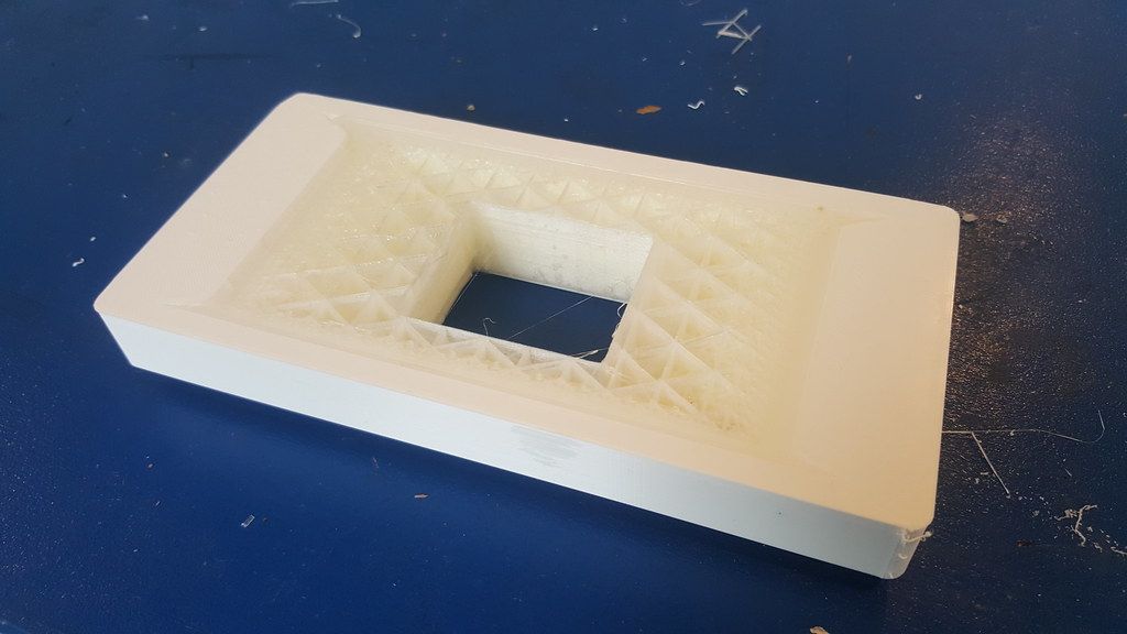

Ook het deel in de grill waar de buis aanzit is niet echt ideaal, dat deel ga ik opnieuw proberen te ontwerpen en dan 3d printen.

Dat kapje voor in de grill ben ik op dit moment opnieuw aan het ontwerpen. Eerste 3d print is net uit de printer, zometeen nog even na bewerken en dan zal ik een foto posten.

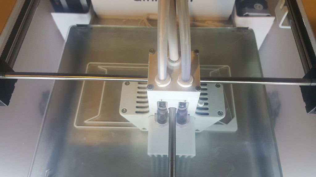

ik was begonnen met het herontwerpen van het luchtinlaat kapje wat in de grill klikt, ik heb het eerste prototype af en moet zeggen dat hij niet tegen valt.
Er moest nog wel veel aan getweaked en afgewerkt worden voordat hij klaar is.
Ik ga nu eerst maar bij de dealer die dikkere buis en toebehoren halen en daar het kapje voor maken.
Toch nog even de foto's van het proces:
op deze 2 foto's kun je de "supports" nog zien zodat een overhang tijdens het 3d printen niet in zakt.
hier na het afwerken:
nu dus even naar de dealer voor de nieuwe buis met toebehoren, tenzij iemand van de zijne af wilt omdat ze hem niet gaan gebruiken?
