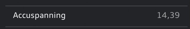

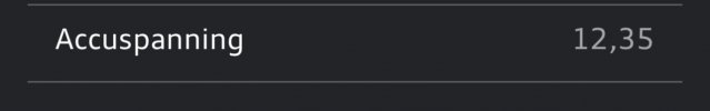

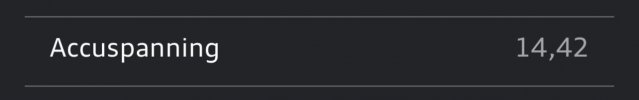

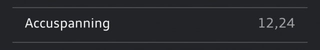

14,8-15,1 is de laadspanning als de motor draait. Ik weet niet hoe die app werkt maar ik kan mij voorstellen dat het de laatst verstuurde waarde is voordat de auto van contact af ging.
Zou real time moeten zijn... als bv de deuren worden geopend krijg je ook een melding of dat de auto wordt verplaatst. Zit een 4g module in. Maar van de accuspanning zou het idd kunnen wat je zegt, de laatste verstuurde waarde. Vanochtend had ik 11.48 en nu in de middag ook 11.48. auto is nog niet van de parking af geweest.

Beter!! Cijfers in de app lijken ook realtime.
Ik heb twee tijdens het rijden:
twee na het rijden, van contact en op slot:
