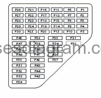

1. Ik kom hier zelf niet uit vrees ik... Ik heb ook een overzicht nodig van de zekeringkast voor de Polo 9N zodat ik kan zien welke zekering waarbij hoort. Heeft iemand dat overzicht misschien voor mij? Ik zie wel fusecards online en ook een overzicht van recentere types maar niet van de Polo 9N uit 2002.

Toevallig zojuist het hele overzicht gevonden dus dat is misschien ook wel handig nog voor iemand anders:
Fuse box in passenger compartment Volkswagen Polo 9N.
The fuse holder is located behind the cover in the left side of the dash panel.
fuse box diagram.
legend

Probleem 1 los jezelf al op. Mooi overzicht.
Ik heb m even onder een knopje gezet om je bericht overzichtelijk te houden.

Uiteraard kan ook dit de zekering zijn. Kijk dus eerst al de zekeringen na.
Liefst een voor een eruit halen en doormeten!
