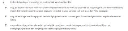

Ja, daar heb ik dus een beetje moeite mee. De wet lijkt deze uitspraak niet te doen.
De fabrikant van de trekhaak (Westfalia) doet hier de uitspraak dat de trekhaak een maximale verticale last heeft van 91 kg. Verder is er ook geen enkele vermelding over de verticale last, kogeldruk of andere vorm van verticale belasting van de trekhaak in de hele wet omtreft regeling voertuigen. Niet dat ik kan vinden in ieder geval.
Artikel 5.18.7 Regeling voertuigen
