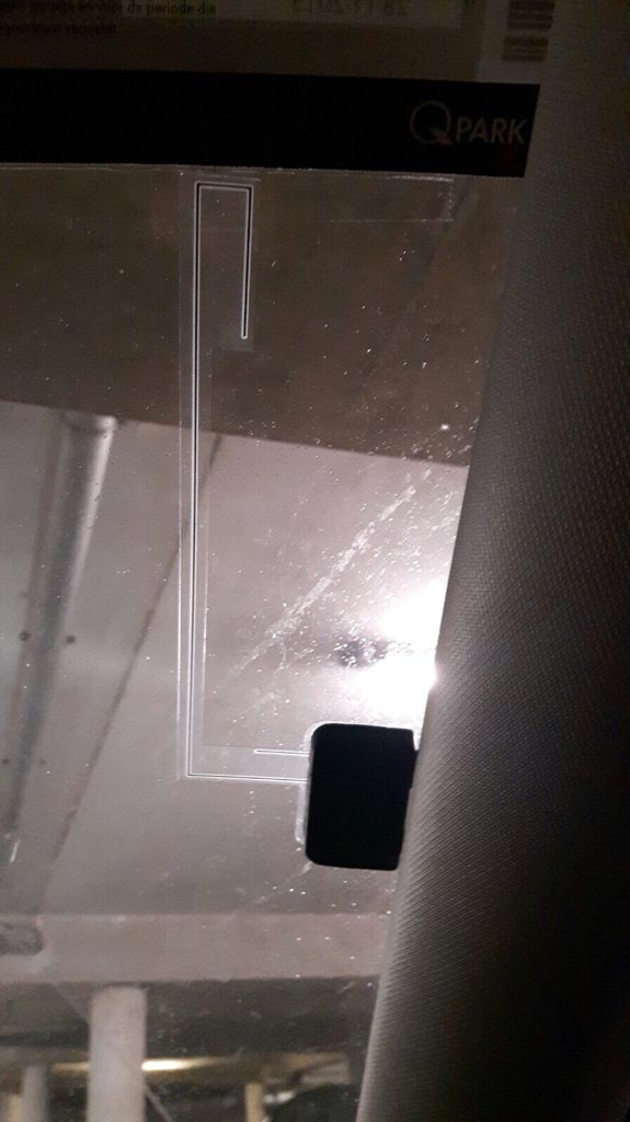

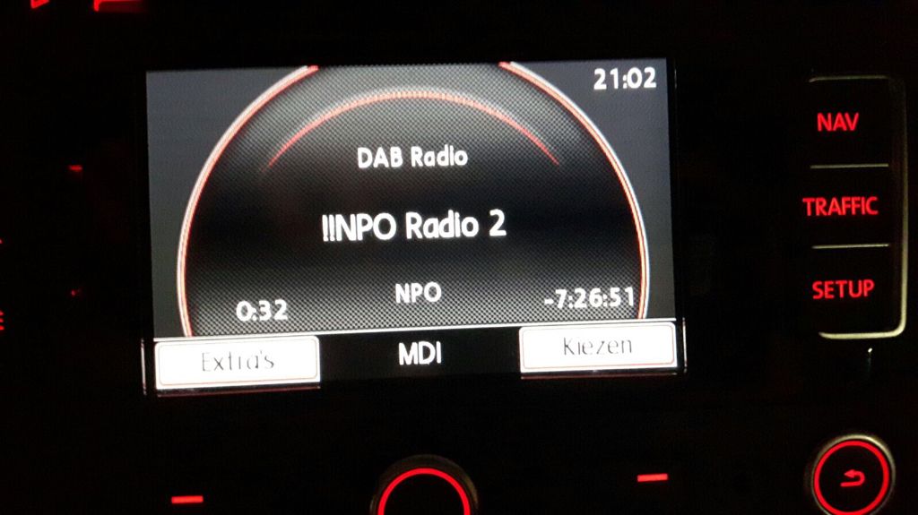

    Na de audio upgrade begon ik me toch wel te ergeren aan de bijzonder matige kwaliteit van de fm radio. Ik luister ook wel spotify, maar ouderwets radio vind ik ook prettig onderweg.
    Om de matige kwaliteit aan te pakken ben ik voor DAB+ gegaan. In de vorm van een Dension DAB+U. Deze heb ik gewoon aangesloten via de mdi poort in het dashboard kastje. Een raam plak antenne geplakt. "montage" klaar :).
    Het geluid is zoooooo veel beter, heerlijk.
    Waar ik met fm vaak last van had, was dat het gewoon wegvalt in regio den haag, met DAB helemaal geen last meer van. Ook de meeste tunnels gaat goed zonder wegvallen.

    op wat voor radio heb je deze aangesloten?

    Ik heb een standaard rns310 met een media (mdi) ingang in het dashboard kastje.

    ok. en gewoon plug en play? bediening van de zenders? waar heb jij de dab antenne geplaatst. wat voor antenne was het? (die je op het raam moet plakken en op een stukje kaal metaal moet zetten)?

    Ja is inderdaad plug en play. Kastje van dension op je USB. En de raamantenne gewoon bij de a-stijl plakken. Kap er af trekken, aarding van de antenne op t staal plakken, en kabeltje naar je dashboard kastje prutsen.

    Soms moet ie de zenders wel even laden als je wisselt of opstart. Maar daar heb ik niet zoveel moeite mee.
    Bediening gaat net als een USB stick met muziek via de radio of via het stuur.
