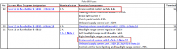

Zoals de titel zegt ben ik erachter gekomen dat mijn cruise control niet werkt, als ik hem op "on" zet zie ik ook geen lampje branden. Ik heb de zekeringschema geraadpleegd en daaruit kon ik halen dat ik bij nr 10 moest zijn (zie afbeelding) corrigeer me als ik het fout heb. alleen zie dat er geen zekering is geplaatst in nr 10. Of ik zoek gewoon helemaal verkeerd?? Kan iemand mij vertellen welke zekering ik moet nakijken en waar ik die kan vinden.

Je stuurkolomschakelaar kan defect zijn
of een andere zekering, want bij zekering 10 staat note 14:
14) From May 2011
Check je bouwjaar. Als dit na 2011 is, dan zit hij op zekering 10. Daarvoor zat CCS op zekering 11.
Als de zekering wel in orde is, ligt het probleem ergens anders. Je kunt met bijvoorbeeld VCDS kijken of de schakelaar in orde is. Zonder diagnose tool is dit niet mogelijk en ben je aangewezen op bv een garage.

Ik begrijp dat de forum leden een beetje zelf onderzoek moeten doen, dit heb ik ook gedaan maar helaas niet echt een oplossing kunnen vinden voor mijn probleem. Wat betreft de reactie van bouk, dit kan natuurlijk frustratie zijn, maar laten we wel proberen om aardig tegen elkaar te doen. Mijn polo is van Augustus 2011, "after may" dus. Als ik bij nr 10 kijk zie ik geen zekering gewoon leeg (niks)

Er was laatst ook iemand die geen zekering in de cruise control terminal 10 of 11 had.
Was ook een vers aangeschafte auto.
Voor de zekerheid zou je dus terminal 10 en 11 een zekering in kunnen drukken en dan nog eens proberen.

Dank voor de tip, ik heb een zekering van 5a in nr 10 geplaatst maar de zekering bevestigd zich niet, hij hangt er gewoon los in. Toen ik de binnenkant van nr 10 bekeek zag ik dat er geen ijzer/alu draad in zit en bij nr 11 zit dit er wel. Ik snap het niet meer [emoji17]
14) From May 2011
Hallo iichel, bedankt voor je reactie. Mijn polo komt uit 08/2011. Nr 10 is leeg, geprobeerd een nieuwe zekering in te doen maar hij pakt m niet, de zekering wil er niet in klikken en blijft er los in hangen..

Okay nou ja dan blijven er dus een aantal dingen over:
Koppeling wchakelaar defect
Rempedaal schakelaar defect
Stuurkolomschakelaar defect
Zonder 'geavanceerde' tools (bv VCDS) lukt het je niet om dit te diagnosticeren.
