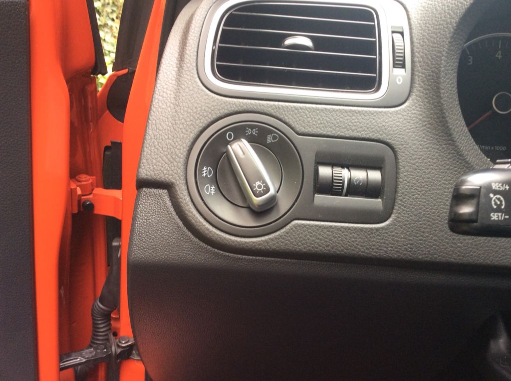

Zie hier veel luitjes met coming home and leave licht. Met ontgrendelen van de auto dat dan het licht aan gaat.
Heb een Highline 6R (2011) met deze schakelaar.
Zit dus geen automatiche verlichting op.
En ledjes dagrij en xenon dimlicht en bochtlicht.
Kan ik daar zon andere schakelaar in laten zetten dat ik dus home licht en automatische verlichting heb?
En als dat mogelijk is kan iemand dat voor mij eventueel erin bouwen? Ik hoor het graag. [emoji4]

Het kan wel, er zal alleen een kabelboompje moeten worden gemaakt en de juiste vcds aanpassingen in de computer.
Uiteraard een andere lichtschakelaar, bijvoorbeeld 3C8941431
Zo’n Chinees setje is leuk voor het gemak van Plug & Play, maar OEM (fabrieksspecificatie) werkt over het algemeen stukken beter.
iichel kan je hier ongetwijfeld meer over vertellen, ik binnenkort misschien ook, aangezien ik dit ga installeren met wat hulp.

Ik heb zo'n Chinees setje ooit hier op het forum overgenomen. Kon het zelfs zelf installeren maar het doet niet alles wat het moet doen.
Eigenlijk gaat alleen de verlichting automatisch aan en uit. (helaas soms te laat) CH/LH werkt totaal niet en om een of andere vreemde reden is zelfs de tijdsinterval niet aan te passen. Ook kan ik mijn parkeerverlichting nu niet meer gebruiken omdat ze dan alle 4 aangaan.
Nou heb ik toch zeer weinig aan CH/LH want heb geen AB en de parkeerverlichting gebruik ik zelden tot nooit.

Neem nou gewoon iichel zijn kabelsetje, werkt top
(Zelf meerdere kabels gekocht bij hem, sterker nog er is er weer een onderweg:mrgreen:)
Waarderingen: baron27 en heugt
Als je auto al is uitgerust met een sensor en oem xenon, dan is bovenstaande schakelaar gewoon geen charmante oplossing. Je bent qua uitrusting al op 90%. Ga voor zo’n kabelsetje van iichel, dat is de meest geïntegreerde methode en zoals het hoort te werken, en niet via een of andere workaround.

Heb toch die automatische verlichting niet! Hier op deze schakellaar staat AUTO. Dat heb ik dus niet! En wil OOK automatische verlichting en Home / Leave licht!
Waarom is dat niet gewoon simpel plugin. Dat geneuzel dat er weer bedrading in moet van €100,- [emoji30][emoji30].
