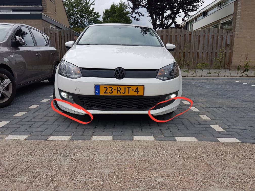

Goededag leden!
Bij mij Bluemotion is bij de vorige eigenaar debk ik vaak een drempel of een stoepje geraakt waardoor die onderlipjes best beschadigd zijn. Zijn deze los te verkrijgen, zo ja waar? En hoe te verangen?
Mijn dank is groot!
Gr jordy
Volkswagen  Polo 6R  1.2 TDI Bluemotion
Een Bluemotion heeft een andere onderspoiler waar je de lipjes op kunt klikken. Past dus wel, maar je hebt dus naast de lipjes nog de onderspoiler nodig.
Volkswagen  Polo 6R  1.6 TDI
Waarderingen: Bas6R
heb dit destijds opgevraagd bij de dealer, omdat ik er ook 1 heb die wel vervangen zou mogen worden.
Prijzen volgens de dealer:
Onderspoiler voorbumper (in grondkleur) €54,10
Spuit en montage kosten €107,50
En aangezien ik het spuiten zelf niet in mijn kundepakket heb zitten, heb ik hier maar van afgezien.
