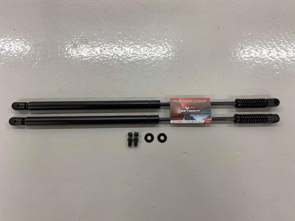

Voor de diverse polo modellen is een zg "Simply go" setje beschikbaar. Voor de AW nog niet gesignaleerd, ook niet bij de leverancier. Heeft iemand al iets geprobeerd of zelf iets gemaakt?
best een setje Sirocco poppers aanschaffen en dan krachtigere gasveren monteren.
standaard gasveren zijn op een AW 355Nm als ik me niet vergis. en volgens ik al op verschillende kanalen gelezen heb werd er op vorige modellen van de polo gasveren van Skoda gemonteerd, dacht me te herinneren minsten 530Nm of 550Nm.
ben momenteel zelf ook aan het rondkijken voor zwaardere gasveren met dezelfde lengte voor mijn AW.
heb een Nederlandse site gevonden waar je volledig naar wens gasveren kan samenstellen. ben dit momenteel nog wat aant bekijken.
ben enkel nog aan het twijfelen welke kracht Nm ik zou nemen om de achterklep vanzelf open te laten gaan, (Standaard op mijn AW zitten er 355Nm gasveren op)
ze moeten krachtig genoeg zijn natuurlijk maar niet in die mate dat je de achterklep nog met moeite dicht krijgt he :cool:
heb wel al op andere kanalen vernomen dat men voor vorige polo modellen Skoda veren van 530Nm tot 550Nm gebruik, maar kwa lengte (slaglengte) kom ik niets tegen over die Skoda veren.
mss zijn er hier lede die daar meer over weten of zo?
