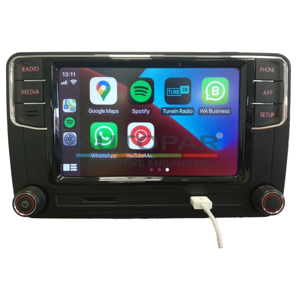

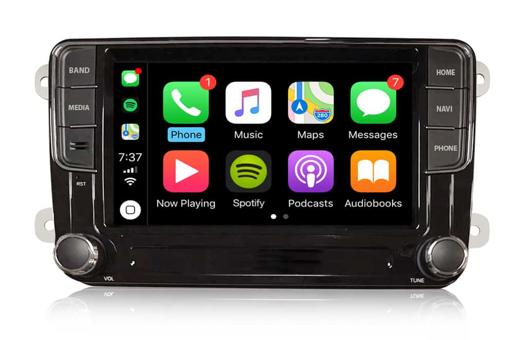

Ik heb het forum al afgestruind opzoek naar goede optie om Android auto in mijn polo (2013) te gaan realiseren. Ik heb hem gekocht met al een aftermarket radio er in incl. achteruitrij camera. Nu wil ik graag een nieuwe unit gaan plaatsen met voornamelijk het doel Android auto.
Na veel zoeken kom ik eigenlijk op systemen uit die draaien op android, en zoals ik het begrijp is android auto niet een systeem wat zelf op android draait ivm met updates e.d. maar op de android van de telefoon zodat altijd alles (indien je telefoon up to date is) up to date is.
Nu kom ik op het forum vaak de radio Rcd330 tegen en wordt er gerefereerd naar een lid welke deze verkoopt via marktplaats.
Nu twijfel ik tussen dit systeem en een van audiovolt.
Heeft iemand tips of ervaring met het plaatsen van nieuwe radio met als doel android auto hebben.
De twee opties waar ik op uit kom zijn:
Ik hoop dat jullie mij verder kunnen helpen om de juiste keuze te maken.

Een hoop reacties, dankjullie wel. Ik denk dat ik dov zijn advertenties op marktplaats gevonden heb. is goedkoper dan de link die ik geplaats had van autopar en ook dan veel op aliexpress.
Voor de RCD330 gaan. Ik heb ook een polo uit 2013 en past er echt perfect in, het lijkt gewoon origineel.
Die van audiovolt vind ik er te aftermarket uitzien.
Klopt inderdaad dat RCD330 meer lijkt op origineel dan de andere opties.
Dit systeem draait niet op android? maar heeft android auto of mirrorlink?
Kun je het systeem ook gewoon update?
Want die van audiovolt lijkt op een RNS 510.
geen idee wat het verschil is, dus daar ik nu eens op zoeken.
Voorkeur gaat sowieso naar het jongste model, eentje die zo lang mogelijk mee gaat in functioneren van zin.

RCD330 draait op Linux. Ik heb het zelf het 187F model via Aliexpress gekocht 2 jaar geleden.
Zowel met Android Auto en Apple Carplay. (Ik gebruik beide regelmatig)
Updaten is mogelijk. Dit kan tegen betaling bijvoorbeeld via het RCD330plus forum.

Top dankjewel, het begint langzaam duidelijk te worden hoe de systemen werken. En inderdaad handig dat zowel android auto als apple carplay werkt want dat is wel een must dat die beide doet.
Goed om te weten dan update mogelijk is (betaald of gratis).
