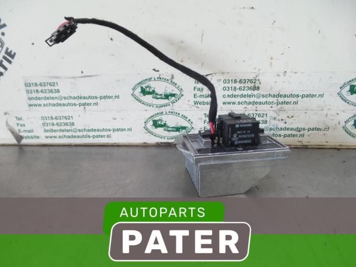

Grote kans dat je control unit van je fresh air blower defect is, dat is de J126 (6Q1907521B) deze gaat nog wel eens kapot.
Hele grote kans als je die vervangt dat hij het weer normaal doet.
Wat je namelijk hebt is dat je regelapparaat niet communiceert met de J126, daarom krijg je die foutcodes.
Kijk eens op internet of je een goede 2dehands kan vinden of anders nieuwe bij VW dealer
Volkswagen  Polo 6R  1.2 TSI 135PK
Zo eentje bedoel je?
Ja, echter is het natuurlijk geen garantie dat het iets oplost.
Zoals ik zei, het is vaak wel dat probleem maar niet altijd.
Hier kan je vinden waar die zit en hoe je hem moet vervangen (klik op mij)
