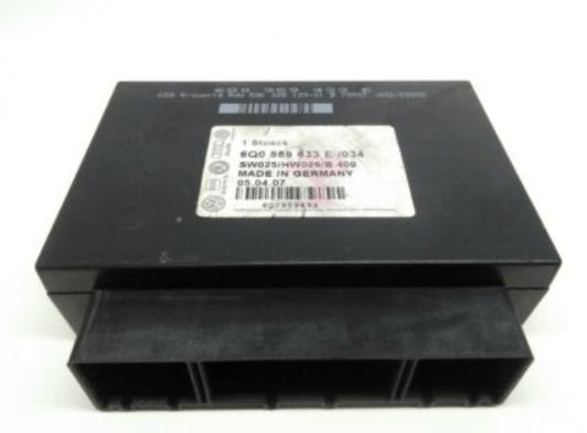

Ben ik weer... Ik wil graag mijn Polo op afstand kunnen openen en sluiten, aangezien dat op dit moment nog niet kan. Ik heb via Ebay een 6Q0959433E Comfort Module gekocht, en een bijbehorende sleutel (1JO959753DA). De sleutels moeten als het goed is allemaal opnieuw worden ingeleverd via VCDS, en vervolgens moet de comfort module ook aan de auto gekoppeld worden. Is er toevallig iemand in Noord-Brabant die mij hierbij kan helpen, of tips kan geven?

Top! Ik ga kijken of ik die code ergens vandaan kan toveren (heb een paar weken een vag-com kabel besteld via ome Ali maar die is er nog steeds niet). De onderdelen heb ik inderdaad uit hetzelfde artikel gehaald, en de sleutel wordt al geslepen. Ik zal je tegen de tijd dat ik alles binnen heb wel een privé bericht sturen! Alvast bedankt :)
