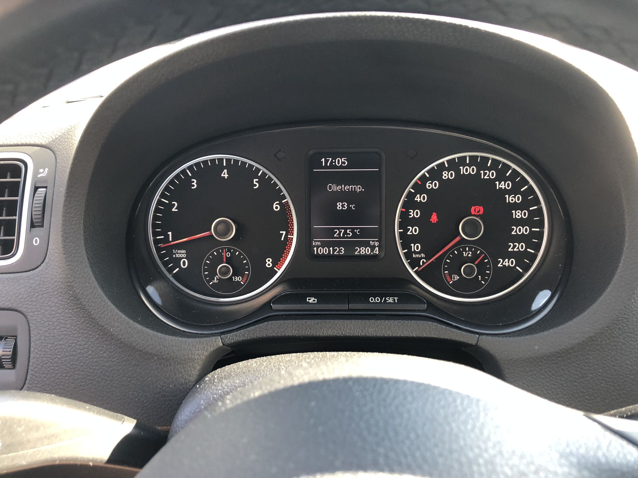

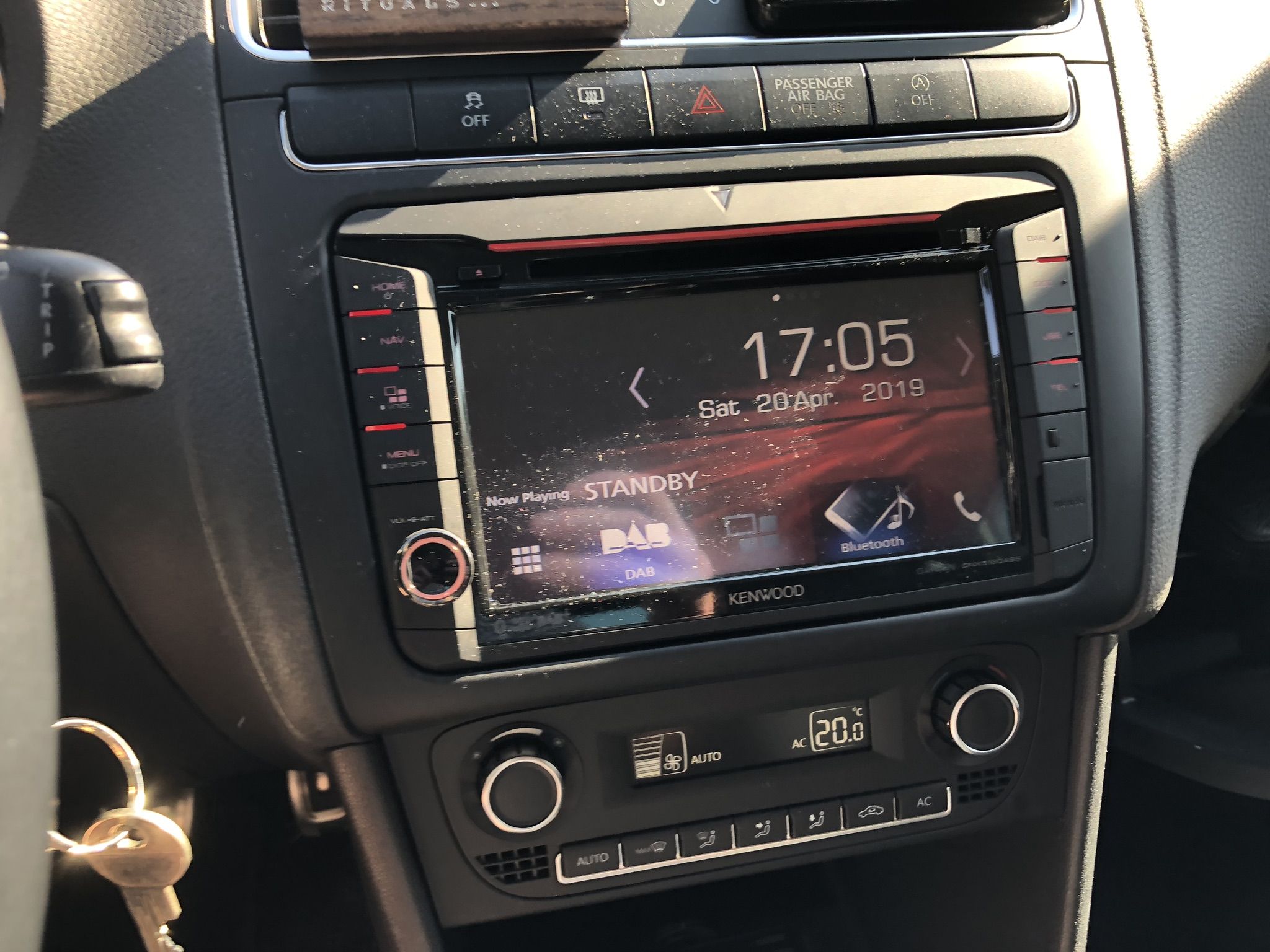

Beste forumleden,
In mijn Polo 6R heb ik een Kenwood DNX516DABS ingebouwd, dit vanwege een Audison/Hertz audio installatie.
Volgens de documentatie zou deze ook moeten werken met een MFD+, daarom heb ik vorig jaar een MFD+ in mijn auto geïnstalleerd.
Helaas heb ik het tot heden niet voor elkaar gekregen om de MFD+ te laten werken in combinatie met mijn Kenwood.
Met behulp van VCDS is de MFD+ al geactiveerd en heb ik de navigatie aangevinkt in de CAN Gateway lijst, mijn auto had namelijk vanuit de fabriek geen navigatie.
Na lang onderzoek met Kenwood en zelfs een aantal afspraken bij hun op het kantoor in Uithoorn is het tot op heden nog niet gelukt om bijvoorbeeld de navigatieweergave te laten zien in het MFD+.
Wie o wie heeft er ervaring met deze installatie en kan mij hier bij verder helpen? Zie ik binnen VCDS iets over het hoofd of is VCP wellicht de oplossing?
Qua MFD+ lijkt deze juist ingesteld te staan, wanneer ik mijn oorspronkelijke RCD 310 aansluit krijg ik een terugkoppeling van de radio op mijn MFD+.
Het enige wat ik mij kan bedenken is dat de module wellicht een keer moet worden in geleerd op een Polo GTI waarin de MFD+ standaard aanwezig is. Om de Kenwood met het platform van de Polo te laten communiceren wordt er gebruik gemaakt van een module welke wordt aangesloten op de CAN-bus, op deze manier kan mijn Kenwood bijvoorbeeld de PDC weergeven en werkt mijn stuurbediening. Deze module kijkt na een reset naar het chassisnummer van de auto en kan zo bepalen welk programma hij moet inladen. Overigens werkt de terugkoppeling van de PDC en stuurbediening wel.

Nee het is helaas nog niet gelukt!
Zelf heb ik het vermoeden dat het probleem ontstaat in de CAW-KIMUN1 module. Deze zit tussen de bekabeling van de Kenwoord en de auto zelf en zorgt voor de communicatie tussen beide.
De CAW-KIMUN1 module leest bij de eerste keer aansluiten het chassisnummer van de auto en weet daarom welk protocol hij moet gebruiken. De functies zijn dus verschillend zodra deze wordt ingelezen op een VW Polo of bijvoorbeeld een Skoda Octavia. Deze instellingen worden onthouden bij het loshalen maar kunnen opnieuw worden ingelezen door het kastje te resetten met de resetknop.
Weet iemand of het chassisnummer van een GTI anders is dan die van de "gewone" Polo? Wellicht moet de CAW-KIMUN1 module dan eerst worden ingelezen op een GTI en activeert dat de communicatie met de MFD+.
Zoals al aangegeven, de functionaliteit van de MFD+ wordt door Kenwood gegarandeerd en heb ik zelf ook werkend gezien in een andere auto.
Hierbij de foto's:
