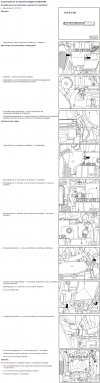

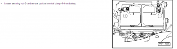

Ik heb nog bijgesloten instructie gevonden, maar volgens kloppen de aanslutingspunten hierbij niet; deze zitten niet aan de voorzijde volgens mij...
    428.8 KB · Weergaven: 33
